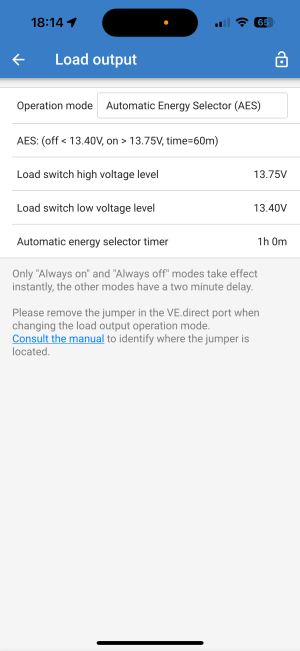

Du kan montera en standby-laddare: StandBy-laddare Votronic® Jag matade min från Victron MPPT:s Load-utgång. Startbatteriet är alltid fulladdat, även under längre stillastående.

Jag ska förtydliga min lösning: den standby-laddare jag tipsar om har en max laddström om 2 A. Utgången på den har jag anslutit till startbatteriet och ingången på Victron MPPT:s Load-utgång. Load-utgången kan konfigureras och jag har ställt in den så att den bara matar laddaren när solen gör så att MPPT:n laddar batteriet. Det innebär att standby-laddaren bara är aktiv när solen skiner och jag inte kör bilen eller är ansluten till landström. Vid körning eller ansluten 230V så laddas batteriet av generator resp. EBL-laddare. Jag har bilen utomhus och även om den ibland står flera veckor utan 230V så är mitt startbatteri alltid fulladdat.
Min MPPT är inställd för 13,5 v floatladdning, anpassat till det batteri jag har.
