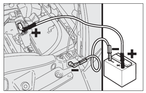

Under motorhuven finns en kontaktpunkt och en jordpunkt för att kunna starta motorn med hjälp av startkablar. På dessa kan man också mäta spänningen med en multimeter. Om generatorn laddar bör spänningen vara något över 14 volt. När jag mäter har jag bara lite drygt 12 volt så min generator laddar inte. Om det är hela generatorn eller laddningsregulatorn med kol som gett upp återstår att se.
Nedan bild på anslutningspumkterna för startkablar.
