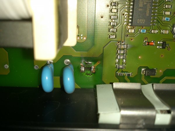

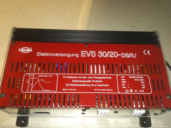

Då var det min tur att drabbas av oturen med att original batteriladdaren pajar :mad: (jag satt i elkabeln i eluttaget och pang sa det inne i husbilen).
Jag har läst om dom alla lösningar som gjorts och tycker det är helt ok, men jag vill fixa till original laddaren på bilen, men så klart att prislappen har sin talan :eek:.
Så nu till min fråga vart skall man vända sig för att få original laddaren lagad?.
Tacksam för svar/hjälp.

Ett stort tack till er alla för den hjälp jag fått och det engagemang man visat dels på Husbilsklubben.se sidan och sedan genom alla dessa mejl om de olika tips/trix och infallsvinklar.
Nu har jag skicka lite bilder på kretskortet till Ralph (på Develec AB Tegenvägen 2 47295 Varekil Orust) och jag inväntar ett svar om att han kan laga laddaren eller ej.

Ja då var man med i matchen igen, skönt..:) Laddaren är nu monterad i HB och funkar Canon. Husbilscamping till helgen:yes:
Jag skickade laddaren till Ralph den 24/1 och åter till mig färdiglagad 3/2-2014.

Ralph bytte en massa saker på kretskortet, kommer inte ihåg vad dessa komponenter hette. Enligt Ralph hade jag oturen och få en härdsmällta, inte dom bästa föresättningar sa han då han tittade på bilderna jag skickade. Men det är live som räknas och kan säga att Ralph lyckades fantastiskt bra då laddaren fungerar som den skall.:)
