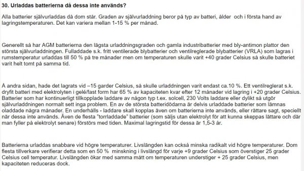

Om batteriers egen urladdning, klippt från batteriexpressen.se
Klicka på bilden för större bild.
1-15% beroende på skick, visst men har man batterier som är så slut då
bör man nog byta dom bums
Gissar att batteriexperten säljer batterier:)
Ett normalt batteri står utan det minsta problem hela vintern och startar bilen till våren, gissar att efter två år så kanske det börjar märkas.

Helt fel!
Alla batterier har en viss självurladdning beroende på lagringstemperatur och batteriteknik dvs gel agm eller bly antimon/silver.
Rekommenderar absolut inte att låta batterier stå i upptill 2 år inte ens ett, då sulfateringsprocessen garanterat pågått i flera månader!
Att batteriet orkar starta bilen är inte detsamma som att batteriet är OK, bara att det just då klarade att leverera startströmmen som behövdes.
Bäst är att alltid ha smartladdare inkopplad och att nån gång på året ladda ur nedåt 50%.
