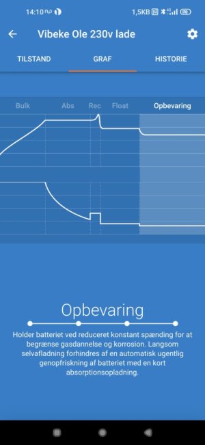

Selvfølgelig kan den lade et LiFePo4, MEN den har ingen ladeprofil for lithium. Og ladeprofilen er noget anderledes end den der anbefales til LiFePo4, så risikoen er at du ødelægger dit batteri.
Caliraen lader med for høj en strøm i forhold til det et LiFePo4 kan tåle.
Du skal have en ladeprofil der ser således ud
Altså med Bulk, Absorption, Recond, Float Og det kan din Calira ikke klare.
Jer har ikke kunnet finde en manual for din lader men jeg tænker at ladeprofilen er den samme i en 616 og den kan du finde på side 27 her
Som du kan se, så er de 2 profiler meget forskellige.
