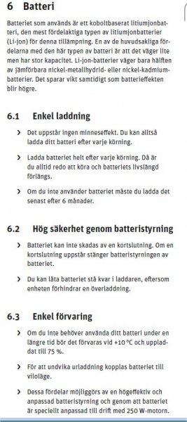

Funderar på att köpa elcyklar till husbilen. Cykeln skall vara med 20" hjul och ha fotbroms, hittade denna som verkar intressant: Kärnan Svarte Elcykel - 8995:- : Roslins Cykel Online
Det som jag undrar över är detta som står i specifikationen: Info: Under vinterhalvåret skall batteriet laddas minst 1 gång/månad.
Hur gör ni som har elcyklar? Laddar ni batterierna en gång i månaden under vinterhalvåret?

Att ladda batterierna en gång i månaden är något som behövs. Jag gjorde inte detta på våra två cyklar de första åren och fick köpa nya. Om du skall köpa nytt idag bör det vara
36V 10 amp minst. Det finns redan 36v 16 amp att köpa och då kommer man riktigt långt på en laddning. Vi i klubben har rabbat på dessa cyklar.
