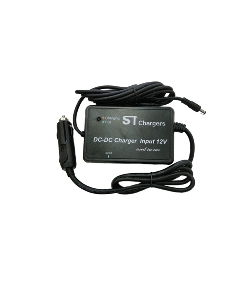

Mitt mål är att kunna ladda batteri till elcykel (Crescent E-going 36V) utan tillgång till landström. är det någon som har ett förslag på lösning på problemet? Tips på en laddare som är 12V DC till 36V DC. Jag vill inte gå omvägen via 230 V AC.
Ett fulladdat 36V LiPo-batteri har en spänning på upp till 41V, så att ladda med 36V blir inte bra.
Sen att bara ladda med en linjär spänning är heller inte optimalt
Der findes firmaer som sælger 12V ladere til deres el-cykler, men om de passer til Crescent E-going 36V har jeg ingen anelsen om
Du kan eventuelt undersøge hvilke batterier disse 2 firmaer anvender til deres cykler, måske er det samme batterifabrikat på en Crescent?
Vad står det på laddaren att dess utspänning är? Jag har en annan cykel, och på den laddaren står det 42V. Jag köpte den här:
