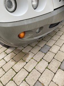

Lacken släpper på min gråa stötfångare fram på min hymer- 02!
Har någon ett förslag vad man kan göra med den? Läste om gummifärg men vet inte vad jag ska hitta på;(
Tacksam för hjälp

Har samma problem på vår Hymer 2005:a, verkar vara klarlacken som lossnar. Ser fram mot kloka förslag till åtgärd!

En känd, sedan länge konkursad, husvagnstillverkare hade ett liknande problem med sina gasolkoffertar.
Då var det en UV-skyddande folie som flagade, och sedan påverkades den underliggande plasten snabbt.
Låt fackfolk bedöma skadan och avgöra vilken åtgärd som är lämplig.

Jag hade så på min förra husbil på breda lister. Jag tog bort det som var löst och sen sprayade jag på klarlack och det blev kanonbra. Gör ett försök på liten del till att börja med.Lycka till. Caysson

Den delen på min Hymer (2005) är tillverkad glasfiberarmerad plast med gelcoat.
Din ser ut att vara omlackad ev. gammal parkeringsskada, få hela biten omlackad, eller foliera, skulle jag göra.
Åk till en billackerare och hör dej för.

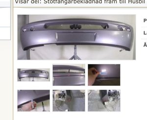

Hej alla är det någon som vet om stötfångare från 2004 hymer passar på hymer2002

I Bad Waldsee på fabriken för Hymer träffade jag ett par från Nederländerna. Deras ärende dit var just att klarlacken hade släppt från kofångaren. Hymer i Nederländerna kunde inte hjälpa dem och hänvisade dem till fabriken. De fick den åtgärdad och resultatet blev riktigt bra, även ersättning för körsträckan utgick.

Vår förra husbil hade från fabrik svart front (stötfångare) som såg knepigt ut i förhållande till allt övrigt i vitt.
Bilen såg inte "färdig" ut
Vi kollade upp en lackverkstad som hade koll på lackering av plastdetaljer på bilar och resultatet blev perfekt
med en vit front och var helt OK de resterande 8 åren vi ägde denna HB.
