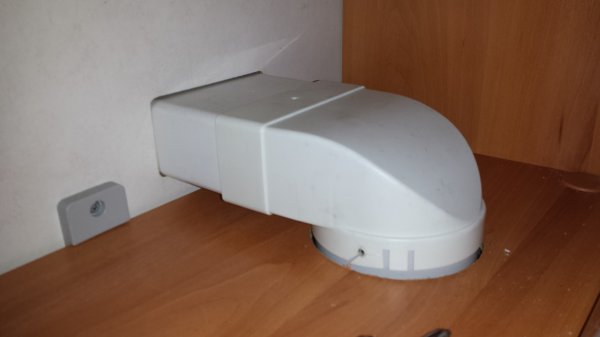

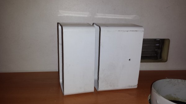

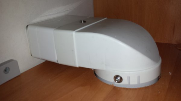

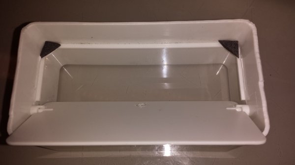

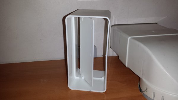

Vi använder vår husbil året runt och jag har märkt att då det blåser ute och vi står med köket mot vinden så blåser det in och ventilation är iofs bra men det blir lite väl mycket..
Jag köpte på Biltema artikelnummer 87-3852 namn Koppling med kallrasskydd.
Ingreppet var enkelt och smidigt att göra, kapa bara den befintliga 4-kants profilen enligt bilden ej på mitten och trä på kopplingen med kallrasskyddet emellan.
Vill man slippa lite "klapper" från ventilen då man kör och stänger dörren så montera dit liten gummipackning på höljet, inte på luckan då blir den för tung och öppnas inte då man startar fläkten.
