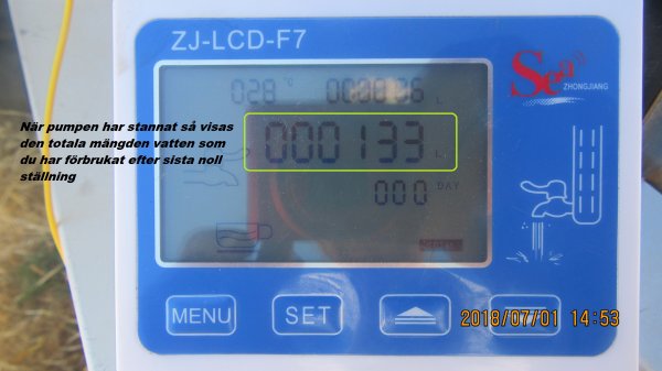

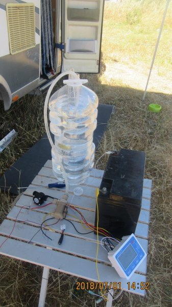

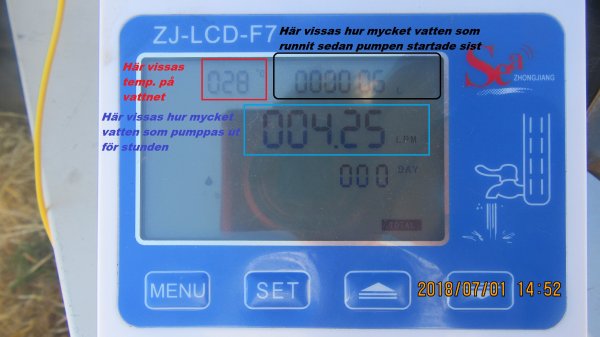

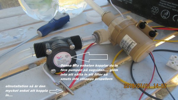

Jag är nog inte den första här på Hbk som har "förlorat kontakten" med vattnet i våran H-bil... Jag vet inte vad husbilstillverkarnas system kostat men jag vet att mitt och många andras system har lagt av med tiden... Nu hittade jag ett mycket proffsigt system på Ebay för endast 36.-€.... sen får man själv göra lite jobb :) om man inte vill ge bort sina pengar till en som gör jobbet åt en... Bilderna talar för sig själva.... och lycka till :)
Jo en sak till det finns en liten pil på givaren var noga med att pilen följer vattnets rikning i slangen/röret.... IMG_0040.JPG IMG_0041.JPG IMG_0042.JPG IMG_0043.JPG
Den där givaren går ju jätte bra att sätta efter pumpen. Den tål ju vattentrycket med råge dessutom är den mer skyddad mot smuts om man har den kopplad till en tryckpump (som många har i HB) som redan har flera filter inbyggda och då blir den ännu lättare att montera.
Den sugpumpen på bilden har nog inga filter dock men filter i FV-tanken borde den ha.
Tack för informationen muskatten.
Hej !
Du kanske har rätt Tony.... att jag skrev före pumpen var för att på givaren så står det.. water pressure < 2.0 Mpa ... Och jag vet inte hur hög trycket är i pumpen så jag tog det säkra före det osäkra, så ingen får problem om de installera denna fantastiska enhet...
Sen på bilden så är det ingen sugpump.... utan en hot water brushless solarpump 12v. :eek:... jag hade ingen annan pump när jag testade enheten.... jag la en hel del tim. på att figurera ut menyn och hur allt fungerar då jag fick ingen manual med... de skickade mig en på kinesiska :swoon:... kan också säga att har du tex. en tank på 115 L som jag har så kan du ställa in enheten på 110 L så larmar enheten när du har 5 liter kvar :D... eller vad du nu har ställt in den på

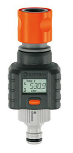

Jag funderade mest över hur mycket vatten jag får in när jag köper t.ex.100l i Frankrike och betalar 2€... Det kanske går att sätta Gardenas vattenmätare på utgående slang från vattentanken om man vill veta förbrukning istället för påfyllning (fast det borde vara samma sak)? Så här fungerar vattenmätaren:
Med en snabb blick kan du se
- Vattenförbrukningen per dag
- Vattenförbrukningen per säsong
- Vattenförbrukningen per bevattningspass
- Aktuellt flöde per minut
