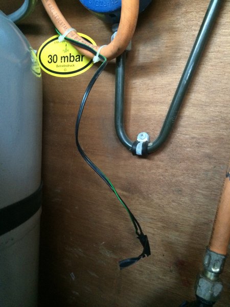

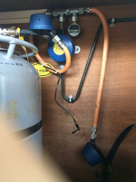

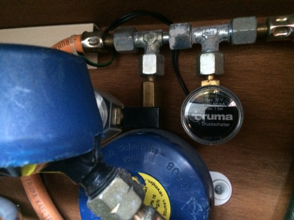

22924
Har en hängande kabel i mitt gasolutrymme, se bifogade bilder, det skall vara automatisk omkoppling av tuber vad jag kan förstå, men vars skall den hängande kabeln anslutas?, fattas det något?, det sitter en kabel till druckhalter så till den skall inte kabeln..:)nån som kan sprida ljus över saken, bilen är för övrigt en Euramobil 635ls helintegrerad årsmodell 2001

Troligen har du något som kallas "triomatic".
Den sladden som finns på bilden är troligen till en panel inne i bilen som visar vilken av de två burkarna som är i bruk.
Brukar även finnas en liten "pryl" man kan sätta på regulatorn för att förhindra isbildning vid kallt väderlek "EISEX).

Kan det vara så att den lösa kabeln skall gå till en regulatorvärmare EISEX
och att den saknas för mig?

Ser ut som om den går mot den ena regulatorn.
Har två en till varje ,de på flaskorna , på min.
Aldrig behövt dom...fast campat i 20minus.
så tror nog på avisningsgrejjjen.
