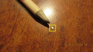

Jag köpte små SMD Led i olika färger och tänkte lödda fast dem... men jag fick genast problem.... finns det brödsmulor eller liknade på bordet så såg jag inte vilket som var vilket.... och gör jag en tung utandning så försvann de :confused:....
de är så små att jag får stora problem att handskas med dem, att lödda fast dem blir väl ännu svårare, jag har för mig att tillverkarna av elektronik "bara" lägger SMD elektroniken på korten och där finns redan lite löddtenn...och sen kör hela kortet i en typ mikro ugn där de "lödas"... men det kan jag inte göra.... så kanske någon har tipps på hur jag lätt kan handskas med dessa små "dammkorn" .

När det gäller själva lödningen. En pincett som du håller den på tvären med, och en uppvärmd (på lödkolven eller en öppen låga); som du lägger över lödändarna och smälter dom lödplättar du redan förtennat innan.
Detta funkar men pilligt..
F.d. 58882
Det var inga stora grejer. Är dom polariserade? Dvs. har dom + & -? I så fall har du ändå större problem.

Hejsan, jag jobbade många år på ERICSSON som hade maskiner för miljoner för att montera och löda ytmontringskomponenter på kretskort. Först en liten limklick i mitten och sedan en liiiten klick lödpasta på varje lödpunkt och sedan en ugn med både UV som härdade limmet först och varmluft eller IR till tennet har jag för mig. (Jag reparerade och servade i huvudsak andra maskiner får jag skylla på).
Om man nu går till eget hemmamickel så finns det en av bitarna som underlättar en hel del. Det är lödpasta, alltså inte den lödpasta i fettform som fungerar som oxidlösare vid vanlig lödning utan en mjuk smet som innehåller både lödpasta och lödtenn i krämform som sprutas ut ur en liten spruta som små kluttar vid varje fästpunkt.. Sedan trycker man fast komponentens "ben" i pastan och håller ner den med en tunn nål eller liknande.
Sedan värmen. Som Rapido9097 skriver mini lödspetsar eller helst och bäst för att inte rubba komponenten, en minihetluftspistol som smälter tennet på smidigast sätt. Tyvärr så är väl en sådan minihetluftpistol kanske rätt dyr om man inte använder den så ofta men.... Jag har länge haft en sådan där gasoldriven lödkolv av den modellen som man i stället för lödspets kan montera ett hetluftsmunstycke på där utblåset bara är kanske 4m.m. stort. Det funkar men är fortfarande pilligt och jobbigt, pannluppen från Kjell o com. behövs.

Det fiffiga med sms limmet är att det brukar hårda redan vid 50-100 grader och då kan du applicera lim sedan tenn och sedan värma, lysdioden sitter fast och sedan smälter tennet. Observera bara att lysdioder brukar vara extremt MSL känsliga, dvs. De drar åt sig fukt och kan spricka vid värmepåverkan. Vi förvarar alltid dem i ett Humdity Fabriker som håller under 4% fuktighet. Skall man vara helt säker kan man baka dem i ugn men det tar ganska många timmar. Lite överkurs men det är alltid tråkigt att behöva göra om saker så se till att lysdioderna får ligga kvar i den vacuumpåse de förhoppningsvis kom i.

Jag har jobbat en del med ytmonterade komponenter och något av de första jag lärde mig är att just lysdioderna är mycket känsliga för värme. Men övning ger färdighet, inget är omöjligt
19.557
Spesielt led med hvitt lys, disse er egentlig UV led med en fluoriserende hatt. Hatten og festet med selve dioden har lavere toleranse for både fukt og varme enn en ren monochrome diode. Kombinasjonen først fukt (fra luft) og så varme kan lett føre til avskalling av hatten. Har til og med opplevd med hodelykter at hatten faller av etter en tid, det er alltid da lamper uten beskyttelses lakk eller gel.
Om det kun er for markering så ville jeg valgt rød eller grønn diode - billigste variant, gjerne i 3 mm kapsling med ben.

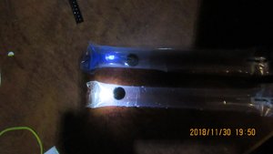

Men eftersom jag inte just nu kan tillverka de SMD led-flöten som jag hade tänkt mig så fick jag improvisera.... jag hittade lite emballage material av avlånga "plast tuber" som är genomskinliga... så jag tog ett litet 1220 knappbatteri som är på 3V och kopplade benen från en 3mm blå diod och sen löddade jag fast ben på SMD dioden kopplade den också till en 1220 batteri....och fäste allt sen på en bit tejp.... sen satte jag fast de på plast tuberna och kopplade ett klipps i nedre änden av tuben.... plötsligt hade jag ett par fina lysande flöte (som lyser skapt i många tim)..... Tack vare tejpen så blir också konstruktionen helt vattentätt och när jag har fiskat färdigt för dagen så drar jag bara av tejpen och dioden släcks, och är klar att använda en annan fiske dag....
ni ser skillnaden mellan SMD och 3 mm Dioden.... konstigt nog så lyser SDM:en kraftigare... och drar mindre ström :eek:....... men i kväll är havet väldigt lugnt så det blir till att fiska efter kalamari :)
19.557
Blå diode er normalt svak i forhold til forbruk. Rød eller grønn gir mer lys, og hvit er noe helt annet - en svak uv diode med fluoriserende belegg.
