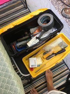

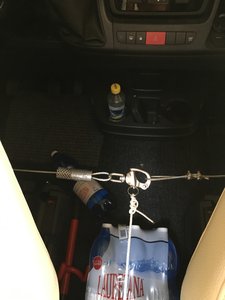

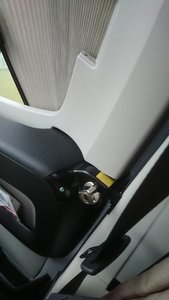

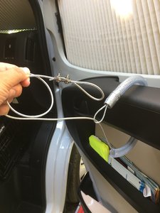

När man blir rastlös under markisen...och har med sig lattjo-lajbans-lådan.... och lite plastad wire, 4 wirelås, 1 skothake, lite silvertejp och slang för att skydda dörrens innerhandtag.
Dörren öppnas nu max några cm.
Ett ryck i tampen vid akut öppning.
Skothaken kan bytas till t.ex. schackel om man inte är i bilen. Känns bättre med wire då den inte lika lätt kan skäras av som t.ex. spännband.

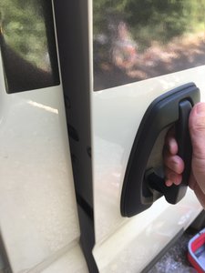

Jag har monterat detta till skjutdörren. Man får öva lite för att få in handgreppen om det skall gå snabbt att öppna, det är lite "tight". Enkel montering och ingen åverkan.
