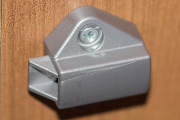

Har precis nedkommit med husbil, en LMC Breezer A694 -10. Mycket nöjd med det mesta men det är några lås till skåpsluckorna som kärvar och vill inte låsa ordentligt. Finns det utbytes eller några andra som passar utan att förstöra luckorna alltför mycket? Är magnetlås på insidan ett alternativ? Hoppas någon har något förslag på lösning. Har försökt att olja upp dem men det fungerar inte. Bifogar foto på låset.

Kolla om låset fungerar bra löst, lossa skruvarna och smörj med vaselin eller liknande fett i stället. Plastdetaljer kan bli tröga av olja..

Hej,
Annars som Du själv skriver....magnetlås. Men kolla så att skruvarna inte är för långa och Du drar dom rakt igenom luckan.

Är det bara det avbildade låset som krånglar, eller gäller det alla?
Av den nedre bilden att döma, är innerdelen sprucken på minst två ställen. (
Kan den vid något tillfälle ha dragits fast för hårt?) Kanske är det som är orsaken...

Det är flera som kärvar och faktiskt inte det som jag fotade, det satt bara bäst till för att ta en bild:)

Sprikkene i den avbildede innerdelen ser ut til å være etter press på låserailen. Kan det være for trangt justerte luker? Prøv å løsne festeskruene en halv runde på en av de vanskelige lukene og se om det gjør forskjell. Eventuellt se om det er noe justeringsmulighet på motstykket som sitter i karmen (om det finnes noen slik). Hjelper det med å løsne skruer så kan en shimse opp innerdelen litt fra luken, om det ikke er justering på motstykket. Justering her dreier seg normalt om under 1mm og er løst med skruehullet i motstykket.
Blir det for løst så kan det bli litt skrammel, dette kan avhjelpes med en tynn gummi, plast eller filt knott i hjørnen på luken.

Magnetlås är inte tillräckligt starka för att hålla lådan stängd i kurvor eller inbromsning. Speciellt inte kökslådor där man har lite tyngre saker.
