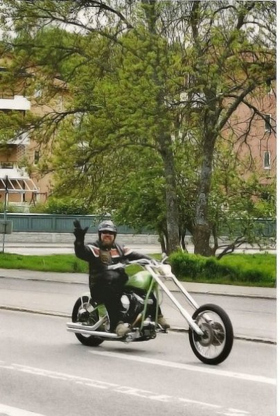

För att ytterligare spreta till tråden vill jag passa på att fråga LasseG hur det fungerar med en så lång framgaffel på en motorcykel och meningen med en sådan. Jag har aldrig vågat fråga någon innehavare av en sådan motorcykel tidigare eftersom det verkar som om dessa herrar försöker se så farliga ut som möjligt och kanske är det också. Jag passar alltså på här och nu och frågar LasseG, på betryggande avstånd.
En sådan lång framgaffel i den vinkeln måste ju bli utsatt för stora påfrestningar. Kör man ner i ett gupp så är väl risken stor att gaffeln viker sig eller går av vid övre fästet.
Detta har jag undrat länge över och skulle bli glad för ett svar!

Hehe, den stora merparten av oss som håller på med choppers är garanterat väldigt fredliga typer! :) Eftersom de flesta av oss bygger våra egna hojar så är det alltid bara kul när någon kommer fram och är intresserad!
Nån praktisk mening finns det inte, det är nog bara en fråga om tycke och smak och att bygga en hoj som är extrem och sticker ut från mängden. Huruvida man håller med om att det är snyggt är en annan sak. ;)
Bygger man rätt så är det ingen som helst fara för haverier. Det är klart att gaffellutningen gör att påfrestningarna blir större, men å andra sidan utsätter man sällan en hoj av den är typen för samma påfrestningar som tex en "vägracer" eller en endurohoj. Man puttrar mer fram i lagom hastighet på fina småvägar. :) Man måste se till att ha rätt "försprång", dvs förhållandet mellan vinkeln på gaffelbenen, styrhuvudet och gaffelkronan. Är det rätt så känns det som att köra vilken mc som helst. Man måste ju även förstärka konstruktionen runt styrhuvudet eftersom påfrestningen som sagt ökar med gaffelns längd och lutning. Har man uppfyllt dessa kriterier och använder för gaffeltypen avsedda underben, fjädrar och hydrauler så fungerar en sån här gaffel lika bra som en vanlig kort gaffel!
Men som sagt, själva utseendet, "stuket", är bara en fråga om tycke och smak! :) Den hoj jag åker på idag är väl lite snällare i fråga om gaffellängd mm!

Jag gissar att det motsvarar det vi brukar kalla "försprång", dvs framaxelns placering i längd i förhållande till den tänkta förlängningen av styrhuvudets vinkel mot marken. Ser man till att det avsåndet är ca 12-14cm nånstans så blir köregenskaperna rätt, dvs inget "överslag" i låg fart och inget "wobbel" i hög fart.

Lång framgaffel för mig = Peter Fonda och Easy rider som satte pricken över det trevliga 60-talet. Själv åkte jag 1972 Europa runt med 12 cm förlängd OCH i Kristianstad besiktigad framgaffel. Gud vad man kände sig lycklig & stolt, vilka minnen... Inga problem alls med körningen då vinkeln var densamma.
