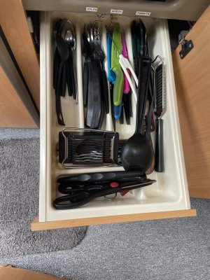

Skulle behöva lite hjälp med tips på hur man tar bort det beslag som håller en av kökslådorna. Med resp. utan lådinsats ser den ut så här.

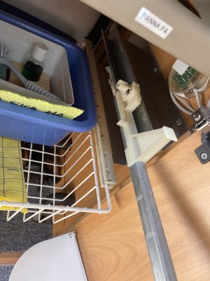

Mekaniken som sköter fasthållande i inskjutet tillstånd ser ut så här.
Min fråga är: kan man frigöra ramen somm håller insatslådan och ta ut den utan att behöva skruva bort den från de delar som sitter i skåpsväggen? Finns det någon "spärrknapp" som jag inte lyckats hitta?
Behöver komma bättre åt för att kunna byta kökskranen.

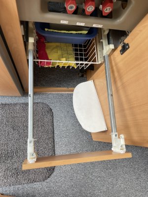

Det kan du nog dessvärre inte, men du kan haka loss lådfronten och skjuta ihop beslagen. Har för mig att det är 2 skruvar sedan kan du försiktigt vicka loss fronten med dess beslag.

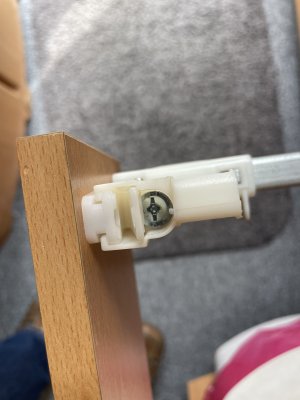

När jag kollade lite extra på kökslådan fann jag att lådförstycket enkelt kan ta bort med hjälp av att man drar den lilla flärpen, som syns vid skruven, bakåt. då lossnar den del av beslaget som håller lådförstycket på plats så att man kan lyfta det uppåt.
Kanske kan vara till hjälp för någon annan.
