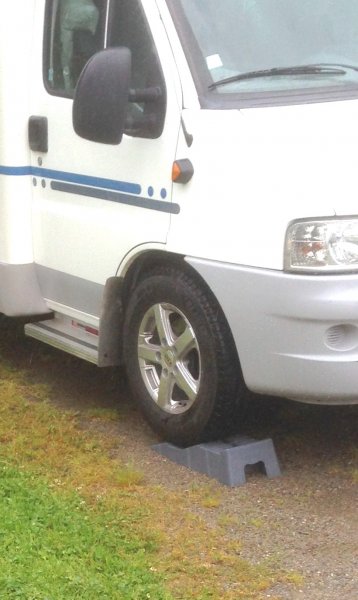

Klart det blir snyggare,köpte nya fälgar o däck till min HB pga av dom gamla var fula o rostiga.

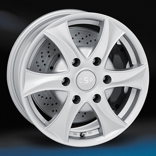

Med en alu-fälg får man mindre fjädrad massa & därmed bättre vägegenskaper eftersom hjulet följer vägbanan bättre. Man får också ett minskat däckslitage (om än minimalt) eftersom aluminium har en högre värmeledningskoefficient & leder bort värme från däcket bättre än stål. Det största lyftet får nog bilens utseende med en snygg aluminiumfälg. Om det är värt detta är väl upp till var & en, alu-fälgar kostar ju en del. De jag har heter CSP Works & kostar ca 1250:- säljs av de flesta gummihandlare & på nätet.
Bennie
Trodde att det var däcken som var grundförutsättningar för väghållningen. Om man sänker vikten på bilen genom att byta till aluminiumfälgar sparar man c:a 25kg, beroende på om det är smidda eller gjutna snobbfälgar, får man då inte en högre fjädrad vikt på bilen?

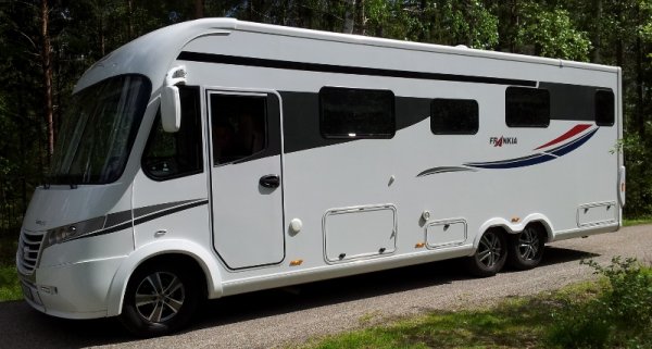

Har bytt till lättmetallfälgar, endast för utseendets skull,mycket snyggare än originalfälgar. Vi vägde de gamla fälgarna och de nya och det var marginell skillnad på vikten. När det gäller väghållningen så är det naturligtvis ingen skillnad när det gäller husbilar.

Den största faktorn står däcken för men med en aluminiumfälg så följer hjulet vägbanan effektivare därmed blir också väghållningen bättre. Det finns en orsak till att en del tillverkare av bussar & lastbilar har aluminiumfälgar som standard.

Anledningen att en aluminiumfälg följer vägbanan effektivare, som du skriver, är att det är lättare, fjädringsrörelsen blir något snabbare. Om du har en plåtfälg med samma vikt blir det ingen skillnad.
