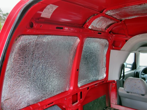

Själv har jag biltemas 10mm ljudämpningmattor av skumgummi självhäftande och aluminiumfolie belagda, på hjulhusen har jag använt bitumen plattor 2mm för extra isolering.
    2,3 MB · Visningar: 12
Hej,
Gick det bra att forma bitumenisoleringen över hjulhusen,blev det snyggt?
Mvh
Anders J
F.d. 22252
Sv: Lätta och prisvärda väggskivor
Missade att svara tyvärr, med en värmepistol och skarp kniv kan man få till det bra ytan blir ju en aning klibbig vid varmt väder så den måste täckas av någonting om den ska vara synlig.
Eftersom bitumen är ganska tungt så dämpas de höga frekvenserna av däck och motorljud en dörr som är klädd på insidan av plåten får mercedesklang.
