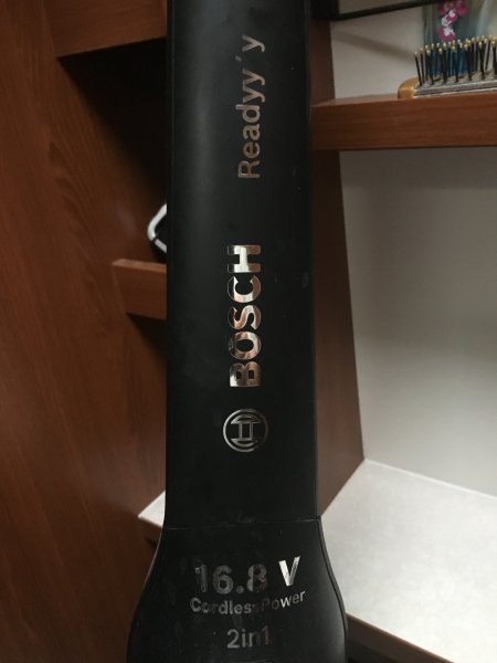

Sv: Lämplig hårtork och dammsugare att driva från inverter?
Vi köpte en sladdlös som vi är mycket nöjda med. Kraftig, långt skaft med motormunstycke eller liten handsugare, batteriet funkar väldigt länge. Var tveksam innan men nu vill vi ha en i huset oxå... tycker Lena
    1,5 MB · Visningar: 23
