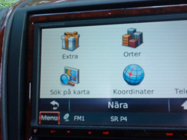

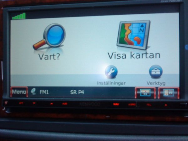

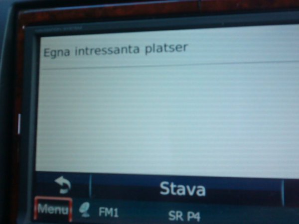

Problemet är att jag inte kan läsa in POI's från SD kortet. Lite förgrymmad att när man köper en apparat för nästan 20.000 så kan dom inte svara på detta via mail.:mad::mad: Får försöka ringa dom igen efter midsommar.
Bifogar bilder hur det ser ut på min Kenwood:
    51,3 KB · Visningar: 0
    54,7 KB · Visningar: 1
    41,2 KB · Visningar: 1

Er der intet når du trykker egna interssante pladser ???
Kanske du kan kontakte
HBK Nr: 590 Staffan & Jeanette, dom har lykkes med Egna poi i kenwood och kan kanske bedre forklare hur man gör :)
Sv: Lägga in POI,s på Kenwood 7260BT
Då kommer bara av JR Larmcenter redan inlagda POI's upp som dom la upp när jag köpte apparaten.
