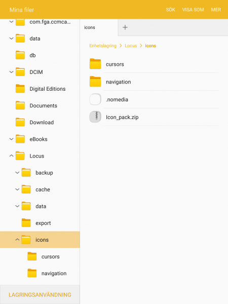

Den lägger du in i Locus Map's mapp Icons.
Kör du Android lägger du den i Locusmappen i Enhetslagringen (sdcard enhetsminne, inte det externa sdkortet), alltså zip-filen exakt som den är:

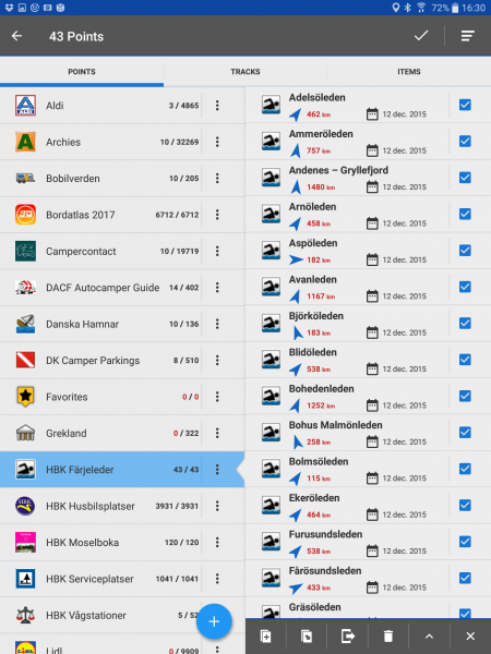

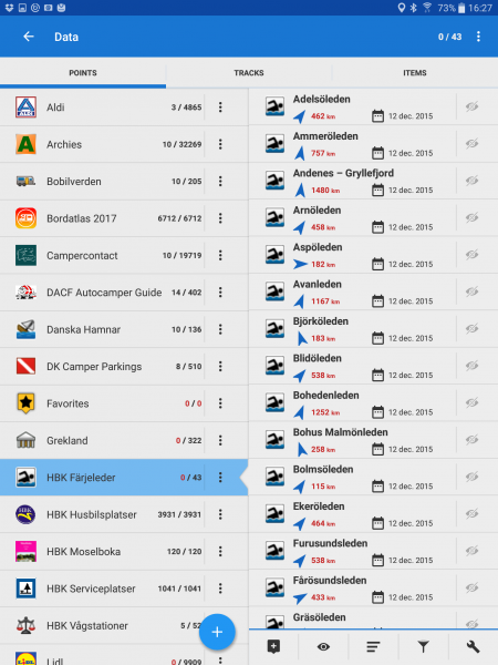

Starta Locus Map och ta upp POI, välj din POI-fil, se till att markera alla synliga genom att klicka på Show all (klicka på "ögat" längst ner på skärmen):
Klicka sedan på skiftnyckeln i menyn längst ner, därefter på pil uppåt och därefter välj Change icons:

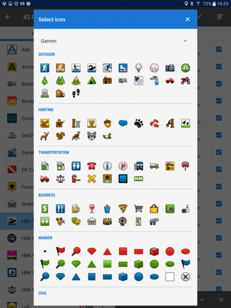

Här kan du välja med hjälp av den lilla blå nedåtpilen vilken typ av ikoner du vill ha (i min platta får jag upp valen Locus (points), Garmin och Icon_pack).
Välj Icon_pack för en del kända ikoner och kanske dina egna tillagda:
