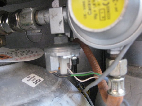

Någon son vet vad det är för fel, när det pyser ut gasol under den "gråa huven" ? Där gråa , gröna och vita kablarna går in. Vad är detta för ett hus ?

Jag tror det är en el-tyckvakt och membranet som är i den har spruckit.
Det blir nog att köpa nytt tyvärr.
Eller vänta nu. Är den grå huven avtagen på första bilden? Eller är det två olika saker?
Om du plockat bort huven är det som skrivit ovan en on/off ventil.
men det skall ju inte läcka ur den. Så trasig vilket som.

Enligt Trumas återförsäljare finns den ej längre att få tag i. Tydligen bara att plugga igen hålet, som den sitter i.

Så här säger Servicechefen hos Bengt i Örkeljunga:
Detta är den gamla Duo Matic som inte finns längre. De kablar du visar är till indikering för att ena eller andra flaskan är tom. Inte till avstängning.
Det man får göra är att byta till en Duo Comfort som är den senaste på marknaden.(Pris:890:- Slang till dito 480:-*2st + arbete) Och vill man ha en extra avstängning så får man montera det extra i så fall. (Pris: ca 1300:- + montering)

Då var det en tryckvaktmed trasigt membran likt för b*nnat.
Trist men det är väl bara att byta system då.

Nej, kommer nog att sätta en plugg istället. Struntar i "vakten".
Hälsningar
Har nu hört att det pyser från samma grå huv på våran. Är det alltså bara indikeringen på displayen inne i husbilen som påverkas om man pluggar igen eller är kommer den inte att slå över till den andra tuben automatiskt när den ena är tom?

Jag hade läckage av gasol. Jag letade länge och hittade läckan där man minst anar, läckan var i den nya reduceringsventilen, mellan det påfalsade locket och huset. Det var bara att köpa ytterligare en ny, denna höll tätt.
Skippa omkopplaren och skifta flaskorna manuellt, köp gas för pengarna.
/Per
Kan ej svara på detta, då jag aldrig använder automatiken, utan väljer tub manuellt. Då tycker jag att jag har kontroll över när någon blir tom. Jag hade en överbliven "tryckvisare" som jag skruvade dit istället.
