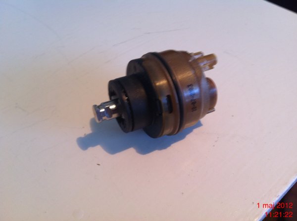

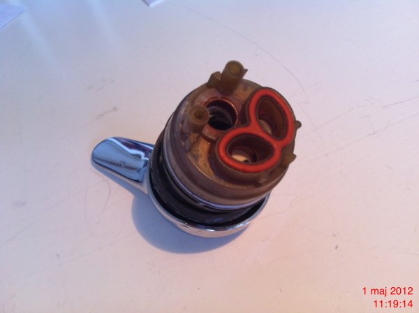

Så här ser den konstiga packningen ut i botten.
I morgon är det vardag och då blir det att leta
upp en specialist på packningar.
/Mariarne
    1,3 MB · Visningar: 74
    1,2 MB · Visningar: 49

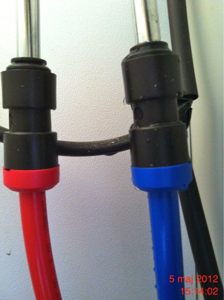

Nya problem!
Köpte en IKEA-kran i hopp om att insatsen skulle
passa den befintliga kranen i husbilen.
Men icke!
Nu har jag beslutat mig för att byta ut hela kittet
mot IKEA-kranen.
Naturligtvis stöter det på problem i och med att det
verkar som alla tillverkare har sina egna lösningar.
I detta fallet sitter det en konstig koppling mellan
plastslangar och metallröret, som jag inte har en
aning om hur man lossar. Har vridit fram och tillbaka
och svurit i en halvtimma. Det enda som hänt är att
vatten har börjat sippra ut vid kopplingen som jag
har snurrat på! Inte kul!
Är det någon som sett en sådan här koppling (se bild)
och vet hur man kopplar från den, så vore jag tacksam
för att få ett tips. Jättetacksam faktiskt!
Nästa problem blir hur jag kopplar samman plastslangarna
med de nya ledningarna (se bild 2).
/Mariarne

Sv: Läckande vattenkran tvättställ
Demonteringen skulle være grei, tror det er slik at om du drar opp ringen langs metallrører så løser det ut koblingen mot rørert. Den andre siden av denne koblingen har jeg ikke sett i detalj tidligere, men antar at det skuler seg en tilsvarende hurtigkopling under den fargede delen. INGEN vridning og trekk ikke i rørene, men pill litt med bitene på plastkoblingen.
Mer vanlig er at det er en plastring som går 75% rundt røret i koblingen og at denn må pilles ut for å kunne trykke inn en låsekrave, men på dine bilder ser det ut som din variant fungerer motsatte veien.
Angående koblingen mellom kranen og plastrøret har jeg ingen gode løsninger i øyeblikket, Det finnes slike plast hurtigkoblinger med gjengepart, men jeg vet ikke hvor en kan få fatt på dette som passer til dine rør.
