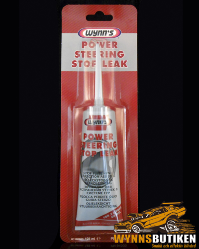

Hey, låter bra men kan man hälla i servo behållaren också?:wideeyed:

Sv: Läckande växellåda
Hejsan, det har kommit medel som är anpassat till just läckande och bråkande styrservon. Om det sedan är olika eller lika det som finns i andra burkar vet väl bara tillverkarna (kanske). Kolla i biltillbehörsbutikerna så finns det flera olika fabrikat.
Här har du en variant.
