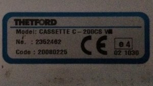

Har kikat på toaletten och det är en Thetford C-200 CS. Utan vattentank tydligen.

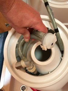

Fick loss toaskålen enligt anvisningen och det gick fint. Upptäckte att det droppade från den där plastkopplingen som skruvas på.
Upptäckte också att en vit platt plastsak med någon sorts vaccumfunktion hade gått sönder i ena fästet. När den hålls upp och ner kommer det vatten ur den. Men ska det göra så!?

Jag sökte efter orsaken till läckan och tror det var packningen som var sliten. Köpte ny packning, smörjde in den och skruvade ihop det igen. Skönt att kunna kika på foton på hur det såg ut innan ingreppet. :)
Hittade ingen spricka i plastmuttern, så jag hoppas på det bästa! Nu är systemet tömt på vatten och lämnar snart in vagnen för vinterförvaring.
Men det är klart; det bästa hade varit att byta plastgrejen mot något i metall. Men såg ingen spricka och fick inte loss ”skiten” från slangen heller. Det läckte dock inte vid senare kontroll med ny packning.
