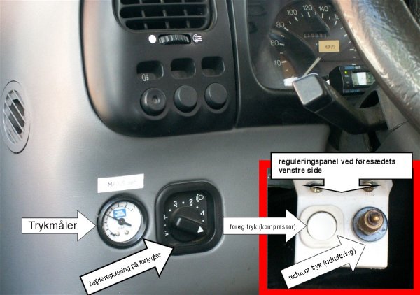

Ett mycket bra tips är att kolla ventilerna där man släpper ut luften för att sänka trycket.
Det är väl vanliga däcksventiler, tror jag! Lätt att ta bort dom och blåsa rent.
Tänk att allt som sitter inne i gummibäljarna skall ut genom dessa ventiler och det behövs inte mycket för att dessa ventiler skall pysa ut lite luft.

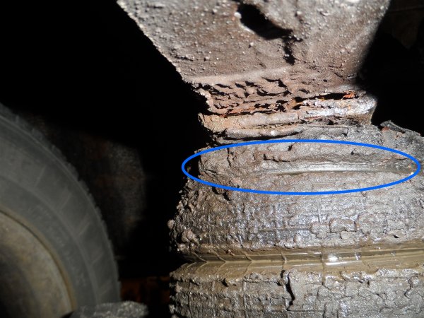

Läcksökaren visade tydligen at det var her
- tyvärr :(
Men gummibäljarna er 14½ år gammal
- så rost i spreckor er inta let at undvika.

Om bilden är rättvänd betyder det väl att läckaget befinner sig upptill på luftbälgen. Då blir det väl svårt att täta den med däckfix om du inte kan vända bälgen när vätskan är insprutad.
Mvh. Klas
Sv: läckande luftfjädring
Hej Klas, det vore säkert bättre om läckaget vore i nerkant på bälgen.
Däck snurrar ju så det löser sig ju själv så att säga :p:.
Det var lite därför jag skrev att försöka tömma bälgen maximalt och köpa lite "finare" däckfix ( om det nu inte är samma i burkarna oavsett etikett), och dessutom köra med bilen på en gång så det får röra på sig och förhoppningsvis följa med ut i läckan m.m.
Däckfix, och särskillt de som har kanske har mest kvalité skummar upp så mycket att det fyller hela utrymmet med vitt gummiskum där man sprutar in det, innan det efter en stund "lägger" sig och blir en hinna över allting och förhoppningsvis även trängt in i skadan även om den är uppåt.
Så om man får bälgen full med skum och åker ett varv på en gång så kan det ev. hinna att tränga ut i skadan och täppa den, även om det är åt fel håll med tanke på tyngdkraften.
M.v.h. JANKRO.

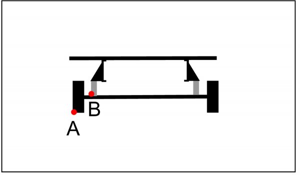

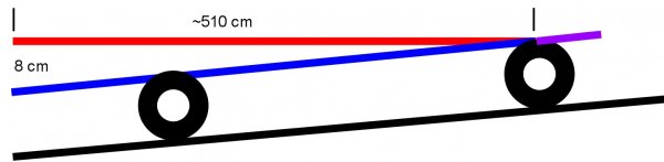

Om jag kör med 0,0 eller 5,5 bar, gör ingen skillnad för sikerheten.
Det endan är komforten
- fjäderkraft och nivellering max. 8 cm över 5 meter.
Fri luft mellon högre och venstre bälger.
Min luftfjäring är supplement - inta ersatsning för fjärar.
Så trillede poletten' :)
Jag tyckte bälgen var vulkaniserat på över och under plattan.
Da så jag detta bild
Så länge jag lär - jag lever.
Tack Bennie. ( och pelbo)
Jag skal prova.
