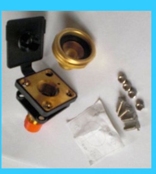

En lösning som funnits ett tag på marknaden;
https://www.wynen-gas.de/produktsuche.html?keywords=art_530
