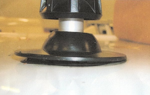

F.d. 52943
Sv: Läckage via TV-antennen
HusvagnsExpo i Bromölla har nu demonterat och återmonterat antennen. Den var helt enkelt klantigt monterad från början där vi köpte bilen - se bild.
:mad:
Ren tur att det inte läckt in tidigare och att vattnet som kom nu inte spritt sig ut i taket. fuktmätt OK.
