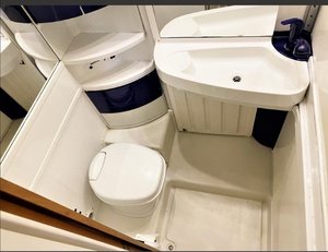

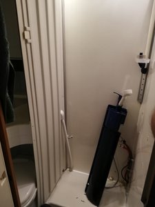

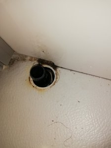

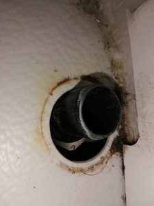

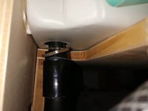

Nu hade jag problem i helgen. Vi tvättade oss i handfatet på toaletten. När vi kom hem upptäckte jag vatten under soffan. har lyckats hitta anslutningen som läcker. Tänker att jag ska byta både plastslangen och muffen.
Det svarta röret vara bara istucken utan klämring . Har någon tipps på hur jag byter det och få det tätt. Supergruppen tillsammans är vi starka.

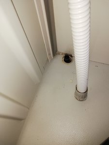

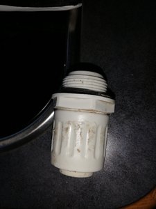

Fler bilder på badrum/toalett i ett. och anslutning som man ser från utsidan vid kassett toan tömningen

-På bilden 929-173237 ser det ut som om du lossat en slangklämma, är det så?
-Hur mycket har du lossat för att komma åt den svarta slangen underifrån?
-Har den svarta slangen "rasat ned" en bit? Man kan, på bilden, ana att den suttit kloss an mot den vita plasten.
När man fäller bort handfatet för att duscha så blir det en 90 graders vridning på slanganslutningen. VAR vrider det sig?
Mest frågor men hoppas ändå att det kan leda lite framåt i alla fall. /Roy

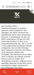

Jag har inte lossat någon slangklämma. Det satt en mutter på undersidan för att muffen ska sitta fast mot golvet och det är den du ser på ena bilden. det du kallar svarta slangen är ett hårt plaströr som går ner i avloppstanken. Det svarta röret är bara istucket i den vita muffen. Det är där jag tycker det är konstigt. Tycker det borde vara en klämring som tätar. Är det någon som vet konstruktionen utan att gissa.

Troligtvis har du detta system i din bil. Screenshot_20200930_094324_com.huawei.browser.jpg
