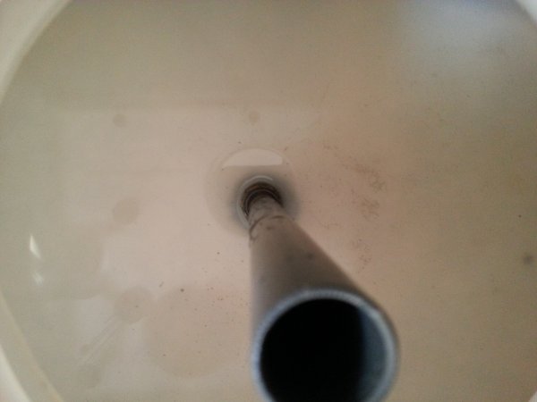

Jag har fått ett läckage i botten på färskvattentanken. Det läcker inte mycket utan droppar bara lite. Det verkar komma från "breddavloppets" infästning i botten. Någon som vet om det går att byta ut några delar eller om hela tanken måste bytas?

Röret är gängat i nedre delun och skruvat ned i tankens botten. Den tätas med en o-ring. Kolla att o-ringen sitter rätt placerat på röret och inte är skadat. Annars är det bara att byta o-ringen. Hade samma problem i tidigare husvagn.
