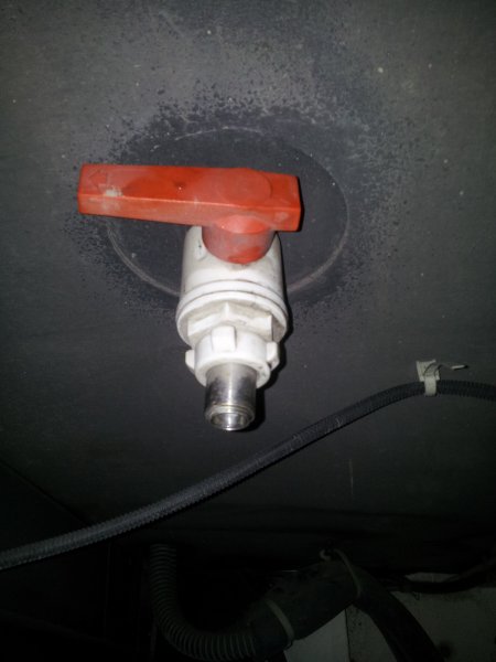

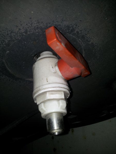

Nu när värmen tagit sig en bit norrut i landet tänkte jag provfylla vatten och dra åt slangklammer här och var. Så långt allt väl.
Under vintern har systemet stått med öppna kranar och allt dränerat med våtdammsugare i alla tänkbara kranar.
Även avtappningskranen under färskvattentanken har stått öppen under vintern, och det är där skon klämmer nu.
Förra säsongen fanns inte en droppe läckage där, men nu är det precis det som händer. En droppe var 15'e sekund verkar ta sig ut genom ..axeln till kulventilen?
Bilen är en Chausson från 2003, Trigano alltså.
Är det någon som har erfarenhet av att öppna den här modellen av ventil? Finns det något invändigt som man kan renovera med o-ringsbyte eller liknande, eller är kranen löstagbar från gängor som den ser ut att sitta på.. eller är det en solid enhet som måste demonteras från insidan av tanken?
(Om inte mörkret hade hunnit lägga sig hade jag gett mig ut och tagit reda på det på egen hand, men jag gissar att chansen att någon annan varit med om liknande finns)
Om den nu är löstagbar underifrån, borde det gå att hitta ersättningsprodukt hos lämplig vvs-firma, eller rentav hos jula/biltema?

Sv: Läckage i avtappningskranen under färskvattentanken
Sorry Wizard, min erfaring er akkurat motsatt. En stengd kulventil som ikke er blitt tørrlagt før stengning har vatn i kanalen som kan sprenge ventilen - dette kostet meg noen ventiler på sommarvatnet i hagen.
En helt annen sak er disse plast kulventilene, holdbarheten er begrenset. Noen gror fast så en ikke kan åpne/stenge de andre blir slitt i akslingen og begynner å lekka. På første bildet ser det ut til at denne er skruvat inn i en gjennomføring i tanken, om denne gjennomføringen er en skrudd hylse eller om den er støpt/gjenget direkte i tanken kan jeg ikke se av bildet.
Har selv aldri klart å fikse en lekk slik plastventil, men noen fabrikanter bruker o-ringer og andre stoler på små profiler i plasten. Med ventilen på benken kan en ta av håndtaket og presse akslingen og innmaten ut om håndtaket ikke er sveiset/limt.

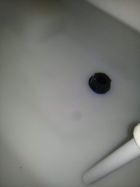

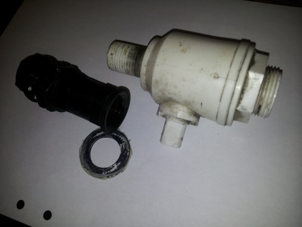

När jag hade båt fick jag lära mig att inte lämna kulventiler i öppet läge under vintern.
Kulan i ventilen är ihålig och när man öppnar den stänger man in vatten i hålrummet. När vattnet sedan fryser finns det risk att ventilen sprängs.
Det är bättre att ha ventilen i stängt läge så att ev kvarvarande vatten/is kan expandera.
Det kan säkert stämma. Fast just i det här fallet är det ju helt tomt i ventilen, då hålet är rakt uppåt och bara luft, och ingen vätska finns kvar.
Hursomhelst så tog jag just tjuren vid hornen och dränerade vattentanken på parkeringen och skruvade loss hela härligheten, infästning och tätning i tanken samt kranen, så nu blir det en 900 meters nöjestripp till Biltema för att köpa fräscha grejer från deras sortiment, då standardgrejer ser ut att passa fint som utbyte :)

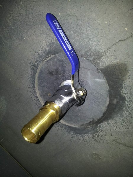

Exakt så där resonerar jag också efter att ha sett hur ventilen är uppbyggd.
Hursomhelst så var denna ventil helt i plast, och rimligt är att den har begränsad livslängd.
Jag handlade iaf lite nya packningar, våtrumssilikon och kulventil, och ersatte de delar som behövde bytas. I en perfekt värld kunde det säkert gjorts bättre, men nu finns det iaf inga vattendroppar under bilen längre :)
