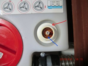

Tack för tipset Vergusta. Lägger till en bild nu som visar själva kranen på tanken. Menar du den "hatt som den Röda pilen pekar på? Vattnet kommer upp där den Blå pilen pekar i själva "skålen" under ratten som jag skruvat bort på fotot. Har blivit lite rost runt vredet.
Försöka att trycka ner "hatten", får se vad som händer.

Hej, jo jag tror att problemet sitter i tätningen mellan kran och nedgående vridstång. Min ser lite annorlunda ut men vattnet kom samma väg. Kan ha berott på att jag hade för högt tryck vid påfyllning och att luften inte kom ur tanken, med påföljd att tätningen poppade. Sök och i skall finna. Lycka till igen
