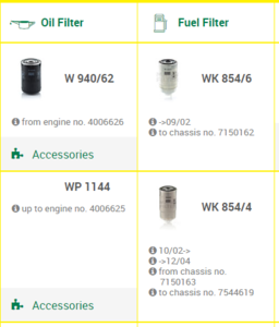

Jag antar att det är samma typ av plastlock med flänsar som på min bil (2,3 multijet 2009), vad skall man använda för att dra åt filterlocket? Förstått att det finns ett specialverktyg för detta, men finns det något hemmapatent man kan använda typ en oljefilternyckel och gaffatejp?
2009 är en helt annan motorgeneration än 2004 så det är mycket möjligt att det ser helt annorlunda ut. På min 2,8/2005 var både oljefilter och dieselfilter engångs metallfilter, alltså inte en lös insats i en burk. Utförandet har bytts minst en gång på den motorserien så det vara olika filtermodeller på olika bilar. Urklipp från MANN filterkatalog:

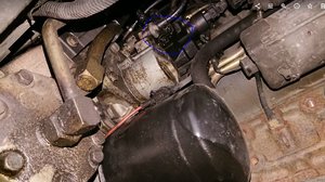

Kröp under bilen idag och tittade även övanifrån. Hittade bränslefiltret, det sitter ca 1,5 meter från oljefiltret som är kladdigt, med diesel. Så det är inte bränslefiltret som läcker. Det är förresten ett engångsfilter för den som är intresserad.
Tog ett par bilder med mobilen för att enklare kunna se. Ska lossa turboslangar mm i helgen för att kunna se och torka rent för att se VAR det läcker. Det verkar komma från regionen runt bränslepumpen tyvärr. Se inringat område. Bilden är tagen underifrån och uppåt. I det inringade området är det droppar av diesel som hänger.

Gjorde service på bilen idag och forksade lite mer i läckaget. När jag startade bilen i morse och körde till garaget så droppade det ganska friskt från området inringat på bilden. Eftersom det sitter en massa intercoolerslangar mm i vägen ovanifrån så är det omöjligt att se varifrån det läcker uppifrån. Dock så upphör droppandet efter bara någon minut. Väl framme vid garaget efter två mils körning med motorn på tomgång så droppar det inte en droppe.
Tog loss intercoolerslangarna för bättre åtkomst. Misstänker först någon av slangarna med slangklämma, men de är torra och sitter stenhårt. Men en av slangarna med snabbkoppling såg misstänkt blöt och kladdig ut. Tog loss den, gjorde rent och kände om den låste, vilket den gjorde. Rengjorde pump mm med Bräkleen och kopplade ihop allt. Tillbaka med intercoolerslangar och startade bilen. Inget dropp. Efter oljeservice startades bilen ett antal gånger för att kolla oljenivå mm och inget droppande än. Återstår att se om det löste problemet. Slangen som jag tror läckte går mellan pump och filter.

Ang bränslefilter till 2.8 JTD 2002-2006 så finns det 2 olika en med vattenfoltör och en utan i Knecht mahle språk KC140 utan flottör KC195 med flottör. båda innehåller samma filterinsats. Original sitter det puruflux filter på bilar med vattensensor den får man flytta över om man köper ett mahle kc195. man kan snåla å köra kc140 men då mister man funktionen med vatten indikator.
angående ditt läkage så är det inga släng klämmor på bränsleledningarna original. den slangklämman som är inringad är till vacumpumpen som sköter bromsservon.
Snabbkopplingarna som du pratar om har o-ringar som möjligen skulle kunna läcka med ålder.
Gör som du var inne på och plocka bort intercooler slangarna så ser man bättre sedan blåser du rent allt med Bromsrengöring.
Låt torka !
sedan slå på tändning då ska tankpumpen gå å trycksvärta systemet ca 20sek läcker det då så bör du se det tydligt.
original sitter en täckkåpa över spridarna ta bort den så ser du bättre.
Läcker det inte då så be en vän starta motorn så du kan inspektera medan den går. bra belysning viktigt.

Ja, troligtvis en oring som halkat snett. Läckte som sagt inget de gånger jag provkörde efter kollen. Läcker det igen får man byta slang eller bara oringen.
Det läcker inte från spridarna. Där är det snustorrt.
