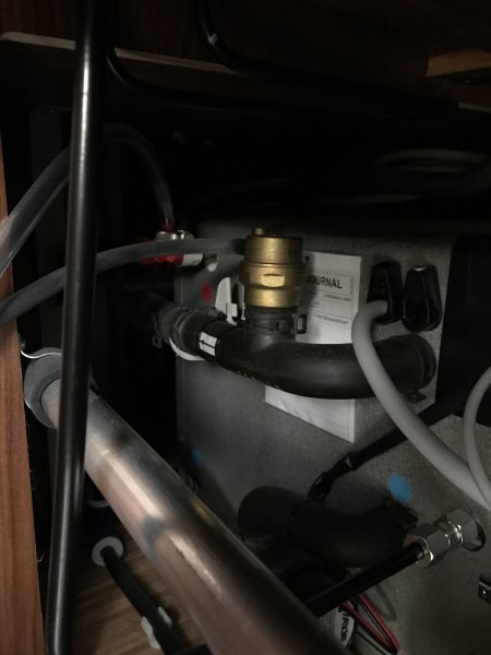

4254
Såg i går att det försvann glykol och upptäkte en läcka fr en smal slang som leder till den automatiska luftningen ventilen verkar vara tillverkad i mässing
Är det någon som har haft samma problem är det byte eller går dom repa

Byta ut slangen? Man slutar aldrig att förvånas,ventilen som läcker blir inte tät om man byter ut slangen, det är ju ventilen som läcker och inte slangen.
Jag hade samma problem som du med att ventilen läckte, det ända som gäller är att byta ut den läckande ventilen den går ej att laga.

Jo det blir nog att beställa en ny
Den var inte så dyr 445kr

Ja men det var ju hans slang som läckte inte ventilen :)

Ventilen är bytt och läkaget är borta
Bytte ut glykolblandningen det var lite knepigt att lufta så jag lämnade in för det jobbet
Testade själv flera gånger
Men det behövs aldes påfyllare till denna hb vid byte av glykol
