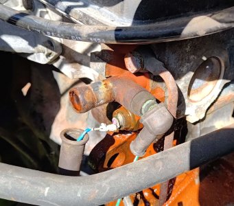

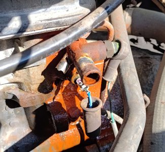

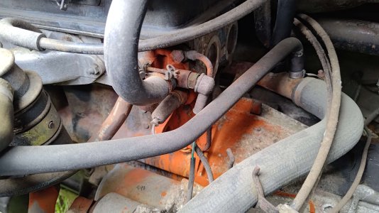

Det har smugit in ett problem med kylsystemet. Upptäckte att en massa vatten från kylsystemet läckt ut vid termostaten. Det är en Fiat Ducato bensinare 90:a med motor 170B. Ett rör har disintegrerat långsamt till dess att slangen lossnade. Letar just nu beteckning på den delen som måste bytas ut. Någon som har koll?

Det ser ut som att den delen som måste bytas ut ser ut att vara gängad in i motorblocket. Men nån som ser ut så har jag överhuvudtaget inte hittat nånstans, inte ens på bild. Börjar fundera på att det kanske är så att den inte går att byta ut....

Röret är tyvärr inpressat i topplocket och inte gängat.
Vad jag kommer ihåg finns det en tråd om just det röret, hittar inte den.
Det finns även trådar på Talbots hemsida som handlar om röret.

Tack för svaret Herbet. Det var ju inte bra. Det enda man kan göra isåfall är att försöka svetsa eller bygga upp med kemisk metall typ.... Inte det bästa, men... Tack för länken!
