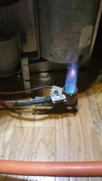

tack alla jag plockade isär brännaren och rengjorde lite. Där var även den lilla ringen med ett pyttelitet hål ok. nu brinner lågan men när jag vrider på vredet så ändras inte lågans storlek. Ska lågan ha samma storlek alltid?
Stor låga??

Glömde skriva att din låga ser helt rätt ut HansErik.
Därför finns ingen anledning att misstänka fel gastryck och fel i reduceringsventilen, (tryckregulatorn) på gastuben.

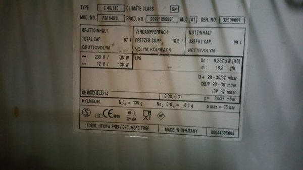

Dock finns det fall där man blandar ihop 50 mB och 30 mB system.
En bil med 50 mB system får en ny tryckregulator på 30 mB, det är de som vanligen finns att köpa.
Då blir allt fel, små klena lågor på spisen, dålig funktion på värmen och liten låga som ger dålig kyla i kylskåpet.
50 mB gäller äldre bilar och husvagnar.
På typskylten inne i kylen finns uppgifter om tryck som gäller.
Roy

här är skylten i kylskåpet, där finns en text på den som säger: max = 35 bar.
Är det detta du tänker på ?

Det är just du som kan vara knepigt, min låga såg också väldigt bra ut men likväl kylde inte skåpet förrän en ny reduceringsventil kom dit...

..................... Ska lågan ha samma storlek alltid?
Stor låga??.............
Nu ser lågan ut att brinna perfekt och är hela tiden av samma storlek. När kylskåpet når inställd temperatur slocknar den helt för att sedan tända igen då temperaturen i skåpet ökar.
OK Carsten, blev lågan större, eller ännu större, med den nya tryckregulatorn då?????

Förmodar att du tyckte att jag själv inte skrev vad som avhjälpts angående min kommentar ovan men jag skrev ju faktiskt att det fungerade efter bytet av reduceringsventilen men för att gå in i detalj som du förmodligen då efterlyser så nej, ingen någon för ögat synbar skillnad på lågans höjd, omfång, storlek, färg eller utseende....

Det kanske var "kraften" i lågan, som inte är synlig, som blev större av den nya regulatorn.
Ja, jo jag är lite ironisk.
Man det är då svårt att tro att det blev kallare i kylen pga av ny regulator.
Klart det kan vara så att en gamla regulatorn inte gav tillräckligt flöde, och med spisen på för kaffekok, värmen etc så kanske trycket då sjönk och lågan blev liten och ynklig.
Oavsett det så har jag många ggr letat efter en manometer för att kunna kontrollera gastrycket. Dvs graderad till 50 mB eller max 100 mB. För att tydligt se 30 eller 50 mB.
Lika med 500 - 1000 mm Vp.
Svårt att få tag på. Men det är lätt att göra ett U-Rör, av en plastslang som man monterar på en bräda. Ev sätter ett måttband under slangen. Fylld med rödfärgat vatten. Den behöver inte vara mer än 600 mm lång. Sen ett T-kors att koppla in den efter regulatorn.
Min avsikt är att någon gång göra en sådan sak.
Med detta instrument kan man även se ev läckage, bara att stänga gaskranen och vänta nån timme och se om trycket sjunker.
