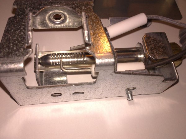

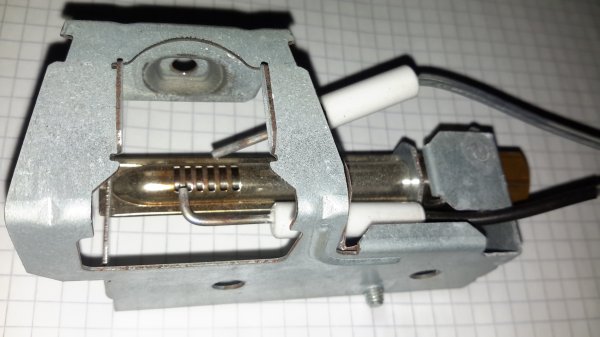

Men "själv är bästa dräng", så nu har jag bytt brännaren själv. (Ingen raketforskning precis)
Vilken skillnad på brännar-ljudet det blev. Om jag skulle ge mig på att förklara skillnaden, så skulle jag säga att ljudnivån är en "3a" om den äldre runda typen av brännare är "1a" och den nu utbytta brännaren var en"10a".
Att smalare och fler gasol-spår I brännaren kan göra så stor skillnad !!?? Antagligen har det också betydelse att glöd-stiften sitter närmare brännaren.
Så ni som har kylskåp med högt brännarljud (måste vara fler än vårt kylskåp). KLAGA hos år.
Bifogar bild på den utbytta brännaren (med färre spår).
