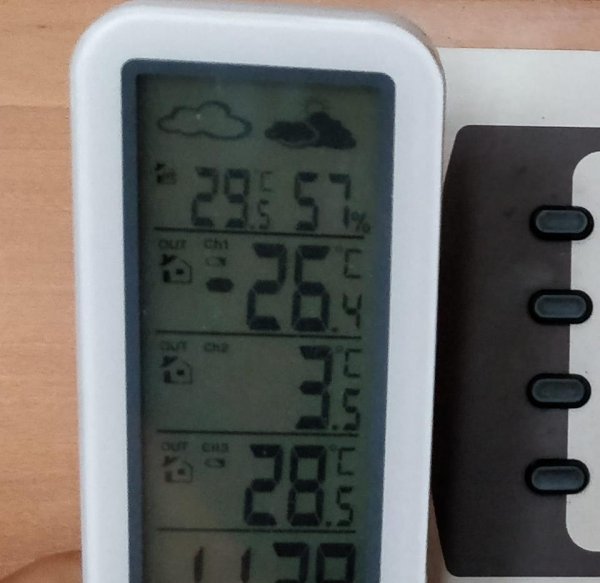

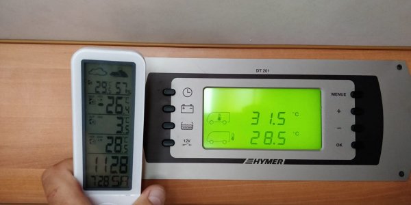

Jag hade problem med låg kyla och jag gjorde rent i skorstenen och i brännaren ,köpte ny dysa/munstycke/bricka som sitter mellan röret och brännaren .

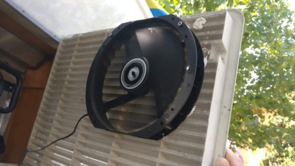

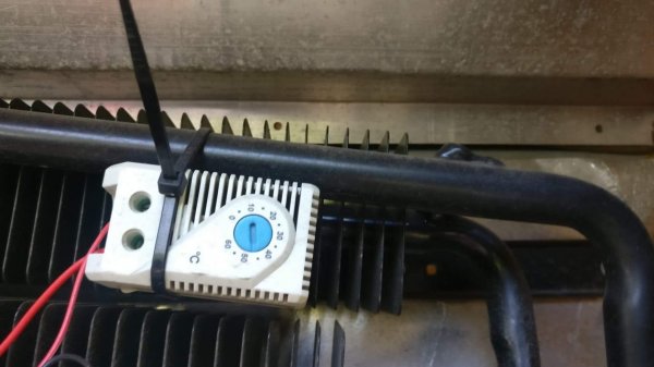

Sedan monterade jag denna fläkten .
Resultatet ser du på termometern.
Kylskåp med frysfack ska bara hålla -5 grader, det är inte som en frys. Där kan man förvara frysvaror 3 dagar brukar det stå på förpackningen.
Hade ju varit roligt att se temperaturen innan du gjorde dessa ändringar?

En fråga : var har du köpt din fläkt nånstans? Samt termostat och manöverpanel? Vi har ett nedre ventilationsöppning som bara är 12,5 cm hög och 44 cm bred. Tillkommer gallret. Därpå takhuv istf övre vent.galler.
En ide är att det är för dålig ventilation på baksidan av kylen så nu tänkte vi försöka med fläkt.
Och var placerar man den i förhållande till takhuven?
