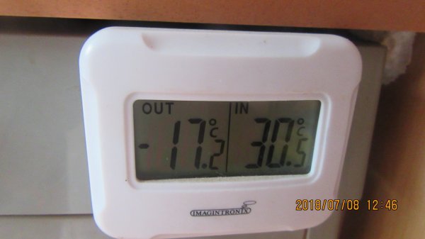

Fungerar det som det skall så blir kyl/frys snabbt kalla även om gallren är i solläge... min kyl/frys (115 Liter) blir kall (15 till 20 minus) inom 5 timmar även om gallren är vända mot solen, De sista månaderna har gallren konstant står i sol och frysen håller då mellan 16-20 minus... visserligen har jag en liten data fläkt som är temrostatstyrd som blåser ut den varma luften... men som i dag och många andra dagar så ligger den varma vinden rätt på gallren så fläkten blåser nog inte ut så mycket.... men ändå ligger frysen nu på 17.2 minus :yes: och i H-bilen är det +30 :cool: kylen har jag ingen temp i men det känns ganska kalt när jag plockar ut sakerna
För att kontrollera värden i respektive kyl och frys så kan man använda en trådlös termometer, jag har sett på Ebay att de finns också trådlösa termometrar med två givare (1 för kyle och 1 för frysen).... det blir nog mitt nästa köp på Ebay. :yes: Om all rengöring är gjort på brännaren mm och avgasröret är rensat så tror jag att du har ett "annat" fel än vad som de flesta här på Hbk råkar ut för... men det går säkert att fixa så släng inte ort en sådan ny kyl/frys.... kanske byt service ställe:eek:... lycka till
