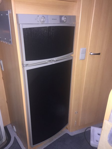

Är det någon som vet vad man köper en plastfront till kylskåpsdörr. Vi har ett tvådelat kylskåp med frysskåp uppe och kylskåp nere, frysskåp 250 - 500 och kylskåp 850 - 500 det är plastfronten som är mätt. Färgen tycker jag är svart och blänker. Dometic kylskåp typ C40110 mod RMT 7655L . Åke o Carina

Vi bytte när vi gjorde service på bilen. Annars brukar väl Elektroservice fixa med Dometic.

Ni kan köpa en Perstorpskiva eller Tilaplatta där dessa säljs (byggshop).
Be dom kapa till den eller beställ genom någon husbilshandlare. Byta den gör ni om ni är skruv kunniga med mejsel.

Det var bra förslag men det måste finnas original eftersom det fans på kylskåpet när det var nytt. Många kylskåp har det här och det är lätt att göra repor. Jag får ingen träff på några ställen som säljer.

Köpte trämönstrad svart film från bauhaus och tog loss orginalskivorna genom att skruva av listen i botten. Enkelt att klistra på sen.
Vet inte om din kyl är samma, men det borde funka utmärkt.

Hejsan, prova med att ringa till Electrolux service ex. Sundsvall för de har service och skall kunna skaffa reservdelar till campingskåpen.

Tack för tippsen, dom blir lätt repiga så dom ska bytas ut. MVH Åke o Carina.
Är det endast listen i botten på både kyl och frys som man behöver
ta bort för att få bort skivorna?? Häggen i Umeå

Som jag ser det så är listen i botten på kylen och övre på frysen som ska demonteras. Jag tog bort listen ovan på frysen och det ser ut vara enkelt för att byta. Åke o Carina.
