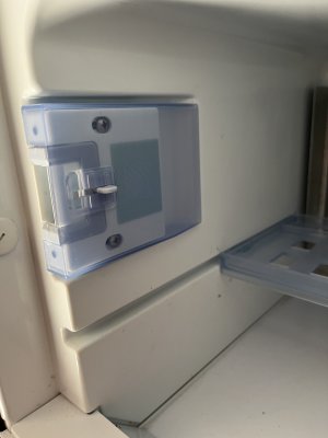

Nja det är delen som sitter i frysen inte i förren som jag undrar över. Den har ett plastlock över sig som måste tas bort för att komma åt skruvarna. Vet inte hur mycket man vågar bryta.
Peta försiktigt med en liten mejsel i framkanten. Du ser dom små "prickarna" på bilden. Det är själva låsmekanismen. Ha gärna två mejslar så går det lättare.
