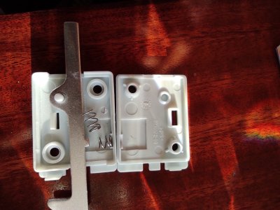

Ett lite tips som kan vara värt att prova om ni drabbas av samma problem som jag.
Vi har ett Dometic RMD8505 i bilen. Under slutfasen av vår senaste resa började det pipa ibland från kylen. Den blå kontrollampan blinkade samtidigt, vilket jag tolkande som arr dörren inte stängts ordentligt. Öppna -kolla-stäng löste problemet. Tyvärr återkom det då och då. Först efter hemkomst upptäckte jag att låshaken satt löst utan återfjädring. Troligen en fjäder som gått av. Jag kollade efter nytt lås och hittade priser upp mot 500 kr. Sanslöst. Runt 350 kr med frakt var det bästa jag hittade.
Det måste gå att fixa tänkte jag, men det tog en stund innan jag hittade skruvarna till låset. En halvstyv klisterlapp satt så snyggt ditsatt att jag trodde det var en del av låset. Med en vass kniv kunde den pillas av och därunder satt skruvarna. Låset bestod av två sammanpressade plasthalvor, en låshake av metall och en tryckfjäder. Fjädern var mycket riktigt av. Den satt över en liten utstickande hake på låshaken och sedan i en liten cirkelrund upphöjning for att hålla fjädern på plats i toppen på "låskistan".
Tvålpumpar i plast har ofta användbara tryckfjädrar, och efter att ha kollat ett par pumpar hittade jag en vars fjäder skulle kunna passa. Jag måttade upp rätt längd och klippte av den i rätt längd. Den oklippta delen satte jag i den cirkulära upphöjningen. För att bättre hålla den klippta delen sågade jag ett par små spår i låshaken, alldeles intill den lilla klacken för fjädern. Då låste den fast bra där. Sedan var det bara att pressa ihop plasthalvorna och montera tillbaka.
Funkar perfekt.
Funkar perfekt.

Smart fix. Tack för bra tips
