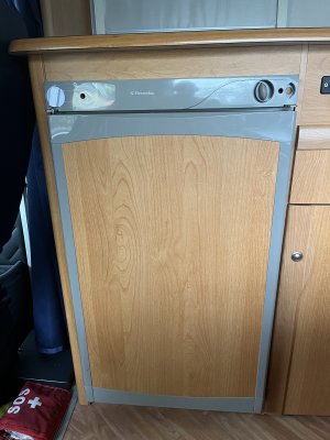

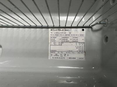

Hej mitt kylskåp funkar på el men inte på 12 volt och gasol har gjort rent har låga men får ingen kyla i skåpet Någon som vet någon bra reparatör i göteborgsområdet
Tacksam för tips

Beträffande 12 volt. så kan du ju mäta reststansen i elementet som ska vara ca 1,1 ohm. Om resistansen är ok får du komma att det finns 12 volt fram till anslutningen (när motorn är igång) utan större spänningsfall.
