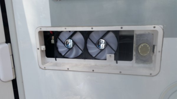

Efter förra årets jobb med att hålla kyla i kylskåpet ville jag vara mera förberedd inför årets Kroatienresa. När vi var nere i Trogir förra året klarade vi absolut inte av att hålla kylan i kylskåpet vare sig med 220V eller gasol.
Jag monterade in TVÅ chassifläktar.
https://www.netonnet.se/art/datorko...al-design-silent-series-r3-140mm/216198.9163/

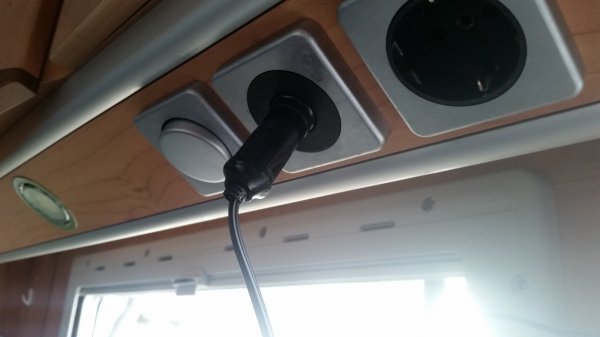

Jag kör fläktarna konstant, dvs dygnet runt.
Innan resan påbörjades, testade jag hemma att köra 220V på max med tomt kylskåp och chassifläktarna påslagna en natt, på morgonen hade jag 4.8 minus i kylskåpet och 24 minus i frysen.
Just nu står jag i Novigrad "Kroatien" och utomhustermometern som sitter på kylskåpssidan visar 35.2 grader "I skuggan är det 26 grader" i kylskåpet har jag +2.7. Röret som går in i kylflänsarna visar 50 grader, efter kylflänsarna på utåtgående rör har jag 34 grader. "Just nu"
Vi har trots att det varit 33 grader i skuggan aldrig haft varmare än 6 grader i kylskåpet, förutom då dom stunder det hivas in en massa varm dryck som skall kylas.
Jag skulle vilja påstå att chassifläktar bakom kylskåpet gör en ENORM skillnad, nu kör jag bara på gasoldrift, men vid förra årets tester såg JAG ingen skillnad mellan det och 220V. Egentligen obegripligt att det inte fläktar är inmonterat som standard i alla husbilar.

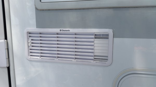

Jag gjorde frånblås, fläktarna sitter ca 1½-2 cm ifrån kylflänsarna, har testa att köra med övre gallret borttaget men det blir ingen skillnad, därför får det sitta påmonterat, utan fläktar gör det skillnad. Mina kylflänsar sitter precis bakom det övre gallret, andra kanske har annan lösning.
Mvh/Chippen

Tittade på teknisk spec för dina fläktar från NetonNet. Ser att de går igång vid 6 V och drift normalt 12 V. Strömangivelse 0,2 A och effekt 1,6 W. Vet inte hur de räknar men det borde varit effekten 2,4 W (12 * 0,2 = 2,4). En kort fråga, du har gjort ypperliga mätningar på temperaturen, mätte du styrömstyrkan när du kopplade in (en) fläkt till 12 V? Alltid bra att ha koll på hur mycket energi som går ut vid kontinuerlig drift. Ljudnivån verkade ju bra, ca 22 dB.
Kommer troligen att också göra efter din bild även om vi har ett Thetfordkylskåp där avgasröret mynnar ca 10 cm under gallret och inte leds ut till gallret. Inte heller så bra för kylning av flänsarna.

Då funkar det .Menar du att fläktarna sitter vid övre gallret och suger luften genom kylslingan

Sv: Kylskåpet kyler dåligt.
När jag lägger in bilder gör jag det direkt från en telefon och orkar inte knappa in en massa text från den, nu har jag dator igen.:)
Nej, jag mätte inte strömförbrukningen!
Fläktarna drar absolut igenom luft från kylflänsarna, först tänkte jag sätta fläkten direkt i mot flänsarna men vågade inte då jag inte visste hur varma dom blir. Man ska absolut inte sätta fläktarna med direktmontering mot flänsarna!
Jag hade egentligen tänkt sätta in 3 fläktar, men det fick inte plats och det hade nog varit överkurs.
Jag skulle också ha monterat fläktstyrningen via inköpt dimmer från: http://www.lindersbelysning.se/dimmer/dimmer-x-2-med-2-x-fjarrkontroll
Men eftersom vi ska försöka sälja husbilen i höst vill jag inte göra den för invecklad. Kommer förmodligen plocka ner fläktsystemet efter semestern och återmontera det i nästa husbil

Det jag också noterat är att gallret har myggnät som minskar genomströmning av luftningen.
