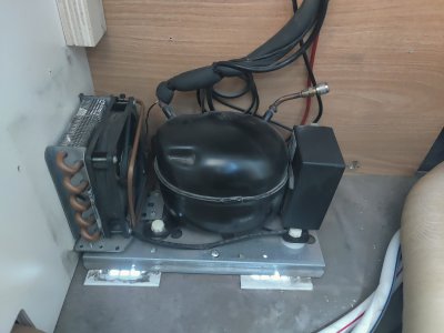

Kan man, ska man, bör man få fyllt på kylmedium när man ändå rivit halva köket? Har haft problem med kyla i varmt väder... Kompressorn är placerad direkt på ventilen, på täckande plåt (!), så får flytta den i sida till att börja med.

Ser jag rätt att kondensorn sitter tryckt mot väggen? I sådant fall får den ju ingen luftcirkulation, och kan inte kyla!

Vrid den 180° och sätt dit vibrationsfötter
