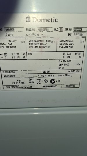

Är det någon som vet var glassäkringen för kyskåpet sitter någonstans , när du andvänder 220 volt.
Har en Dometic kylskåp i husbilen. Och enligt info så kan det vara säkringen som gått.
Men helt omöjligt att hitta var den sitter. Har en Dethleffs 2010 års model. Och kylskåpet är säkert lika gammalt. Gasol och 12 volt fungerar. Tacksam för hjälp. (Den sitter inte vad jag kan se vid gallerluckan)

Till att börja med vilken modell har du på kylskåpet. Oftast sitter det på kretskortet på baksidan av kylskåpet. Men man måste plocka bort en svart kåpa som skyddar
