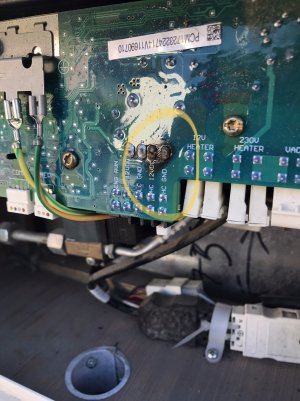

Troligen kretskortet baksidan kylskåpet. Brukar synas brännskador på undersida av kretskortet. Inte ovanligt, har själv bytt ut till ett uppgraderat kretskort. Går även att löda om det skadade kretskortet. Det brukar vara säkringshållaren på kortet som det blir en överhettning.

Det är den orange ledningen på baksidan som är D+, enligt bruksanvisning. Vi har samma fel. Hittade en bränd lödning på kretskortet. Har inte bytt, men det är lätt att skruva loss för att titta på kortet. @Hasse o Annika den går bara när motorn är igång alt med AES från solcell. @Kenneth&stina var hittade du ett uppgraderat kort?26258748-7137-4AD0-B54B-20B213060F54_1_201_a.jpeg

Har fått svar att det sitter en säkring under lödningen. Säkringen går varm och lödningen går sönder. De uppgraderade korten, till serie N4000 är ändrade. Jag får mitt utbytt till ett 4000 kort.
