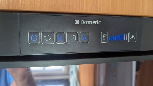

Vår husbil har tyvärr lite olika konstiga saker för sig. Vi har en Hymer T 708 SL 2016 med ett Dometic kylskåp med AES. Normalt ska det fortsätta på 12v efter körning i 15 min för att hinna tanka tex. Nu har jag märkt att det går direkt på gasol.
Någon som har erfarenhet av detta problem? Tacksam för tips

Lösning
Nu har jag löst problemet. Det var säkringen, på 20 A som sitter vid startbatteriet. Jo det ska vara så att kylskåpet ska gå på batteriet i 15 min efter stopp så att jag hinner tanka innan gasen tänds. Nu fungerar det som det ska

Så funkar inte vårt skåp. 12V stängs av så fort som D+ försvinner alltså när motorn stängs av och vår driftsartsindikering säger då GAS men den tänder först efter ca 15min. Vill jag att gasen skall tända tidigare så slår jag av/på skåpet då tänder det direkt. Vi har ett Dometic RMDT 8505 i en Hymer med EBL99.

Så gör vår kyl också, fast gas-indikeringen blinkar i 15 minuter innan gasen tänder.
