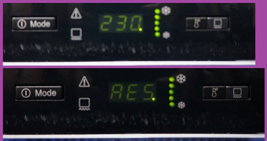

Jag har ett kylskåp som verkar bara fungera på 230V. När jag har 230V anslutet till bilen så växlar displayen på skåpet mellan AES och 230.
Växlar mellan 230 och AES
Men det verkar inte fungera på 12V eller GAS.

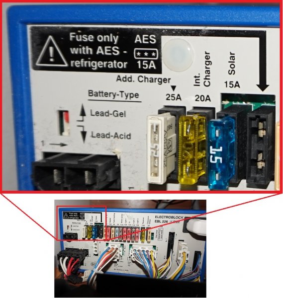

Men då har jag hittat följande i Electroblock. Det saknas en säkring här.
Säkring saknas
Vad tror ni händer om jag trycker dit en 15A säkring?
Kan det ha något med att skåpet inte går på 12V?
Jag har inte vågat att testa med säkring då det är utropstecken i triangeln och vit text på svart botten. Dessutom är det elektricitet och det är jag inte hemma på.

Vi hade en Adria Coral med samma problem. Bytte en säkring och allt blev OK. Har för mig att den säkringen inte satt i elektroblocket utan att det fanns ett par säkringar bredvid. Vår Adria var 2010 års modell med elektroblocket under sätet till höger innanför dörren. Ser kanske inte samma ut på din?

Det står ju ganska tydligt att där skall sitta en säkring endast om du har ett AES- Kylskåp, sådant som väljer energislag på egen hand. Har du det skall där m.a.o. sitta en 15A säkring. :)
Tack, Montreal! Ha-ha. Du har så rätt! Det står klart och tydligt att det ska sitta en 15A är! Så det är väl bara att trycka dit en och se vad som händer?!
Nu har jag upptäckt att det växlar mellan AES och 12V när motorn är igång! Men när motorn är stoppad och jag inte har 230V inkopplad så blinkar det rött. Jag hade hoppats att skåpet skulle gå på gas då. Eller bodels-12V.

Det verkar som det finns två olika AES-funktioner av manualen att döma. En för 230V-gas-12V. Och en för kompressorskåp. Kompressorskåpet drivs av bilbatteriet när motorn går, och av bodelsbatteriet när generatorn inte laddar. Då är frågan om det är denna funktion som säkringen är till för?

Men jag har ingen säkring sittande i mitt electroblock 208S där det ser ut precis som på bilden.
Så den säkringen gör nog något annat.

Om INTE säkringen är isatt så går skåpet i AUTO-läge på 12V när bilen går rullar men när bilen stannar dröjer det ca 15 min innan det slår över på gas (för att förhindra gaständning vid tankning). I autoläge är det inte möjligt att köra skåpet på 12V när bilen står stiulla. Om du sätter i den säkring som vi pratar kan du tvinga skåpet att gå på 12V (på bodelsbatteriet förhoppningsvis..) om du istället för autoläge väljer 12V. Men detta kan snabbbt vara förödande eftersom då drar kylskåpet relativt snabbt ur batteriet. Beroende på batteristorlek inom något dygn. Därför fick vi rådet av Adria att INTE sätta i denna säkring, lätt att göra misstag. Men om du av någon anledning (t ex tillfälligt slut på gasen, stillastående och ingen 230V) kan du ju kortvarigt sätta i denna säkring och köra på 12V för att hålla kylan (t ex på kort färjetur).
Så har det förtäljts för mig av Adrias teknikkunnige uppe i Värmland. Hoppas det är sant!

Oj, jäsiken... Jag plockar ur säkringen nu. Tack för varningen, kompisar!
