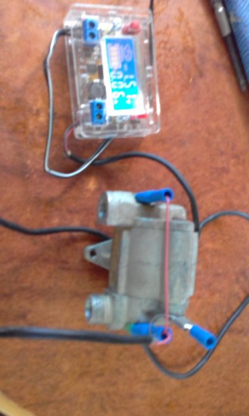

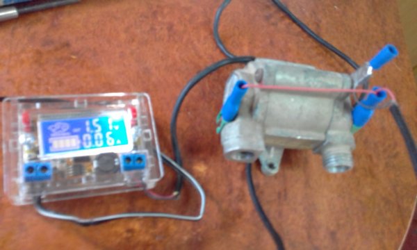

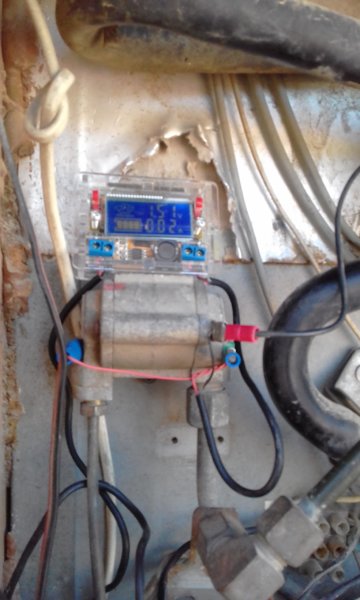

Gasventilen styrs av den enhet som också gör gnistan.... styrspänningen är 1,5 volt så det gäller att ställa in mätinstrumentet rätt när man skall mäta... Jag råkade ut för nästan samma problem, ena ventilen öppnade inte (det som du kallar gas ventilen, den innehåller 2 små ventiler) jag öppnade ventilen och anslöt kablarna... då såg jag att den ena ventilen inte öppnade sig.... Om man är som jag var då långt ifrån service, jag var vid detta tillfälle i West Sahara och var verkligen i behov av kylen.... då gäller det att själv lösa problemen....
Det jag gjorde var att ta fram en liten step down regulator (12V) (något som alla H-bils ägare borde ha) ställde in den på 1,5 v... kopplade den till den ventilen som inte ville öppna sig.... och vips så öppnar den sig, nu är den alltid öppen, och jag har nu bara en ventil som stänger (via termostaten i kylen)... Det har nu gått mer än 4 månader sedan jag kopplade om, och allt fungera bra ännu... förutom att min säkerhet är bara 50% .... men vad gör man när man behöver kylen långt hemifrån...
Jag har flera foton på installationen som jag gjorde... men vet inte nu hur jag skall ladda upp bilderna från min mobil, då min router har precis kraschat... (tyvärr kan jag inte fixa den)... en sak är väldigt viktigt prova inte med 12 v på ventilen du bränner spolarnar ögonblickligen...
Jo en sak till det går tre svarta kablar till ventilen två är + och en är - ..... dessa kablar går sen ut ifrån "styrboxen"....
lycka till....

Försöker ladda upp bilder från mobilen. ..
Styrboxen som också sköter om att göra gnistan kontrollerar också ventilen
Båda två måste vara öppen annars händer inget mer än att du hör ljudet det tickande ljudet från gnistan
Vad du än gör TJUVKOPPLA INTE SÅ ATT BÅDE ÄR ÖPPEN för då får du ganska säkert en kraftig explosion nästa gång termometern slår på. ..
